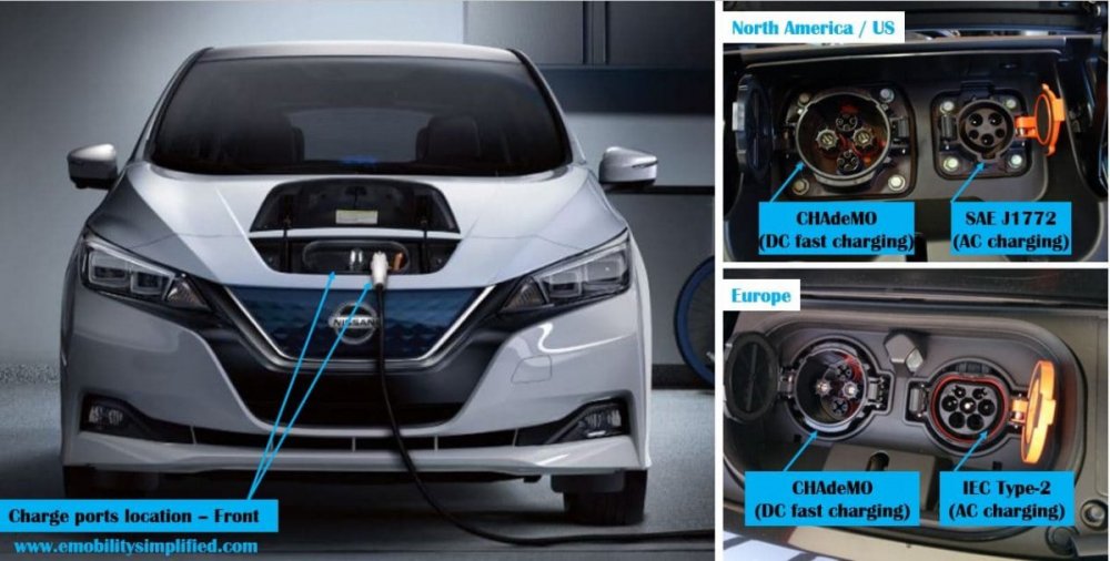

- autre exemple, la Nissan Leaf 2ème génération dispose d'un connecteur T2 (du moins en Europe), mais pas d'un connecteur CCS, puisque la charge DC utilise un connecteur CHAdeMO :
