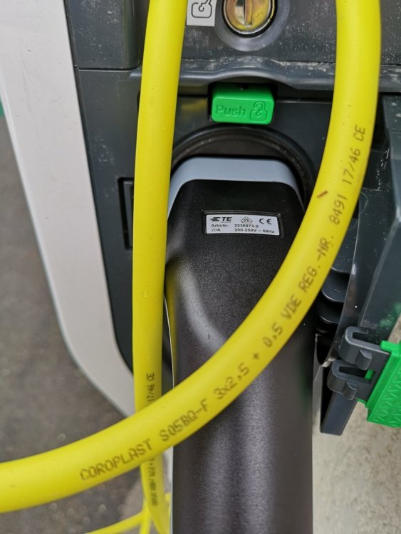

Personnellement, ce qui m'a le plus convaincu, c'est la photo du câble T2 livré avec une e-up qui comporte 2 broches de phase !

Il y a 1 heure, Remy a dit :
Tu peux parcourir ce sujet pour te faire ton opinion.
Ainsi que cette image :
Moi aussi, apres avoir constate que les 3 triplettes ne chargeaient qu’a 16A sur ma borne mono 32A, j’ai regarde la prise T2 de la voiture, et quand j’ai vu qu’elle avait 2 broches de phase, j’ai de suite compris quel était le problème.
Pour info mon ancienne Eup n’avait qu’une broche de phase dans sa prise T2.
C’est surtout votre image qui confirme tout ca officiellement, ou l’avez vous trouvée???

Elle vient de ce site.
Ce n'est pas un site officiel VW, mais un important installateur de bornes de recharge UK.

Ce câble est un 3x2.5 + 0.5 soit L1 + N + T + CP (Control proximité) c'est un câble monophasé de 16A.
Pour charger à 32A avec une triplette il faut au moins un câble 5x2.5 + 0.5 soit avoir L1 + L2 + L3 + N + T + CP ou les 16A passera par L1 et L2.
Avec ce câble même avec un chargeur embarqué de 7,2kW mono et une borne mono de 32A il ne passera dans le câble que 16A max mono, le câble limitera la charge.
C'est le même câble que ma e-up 1.0
