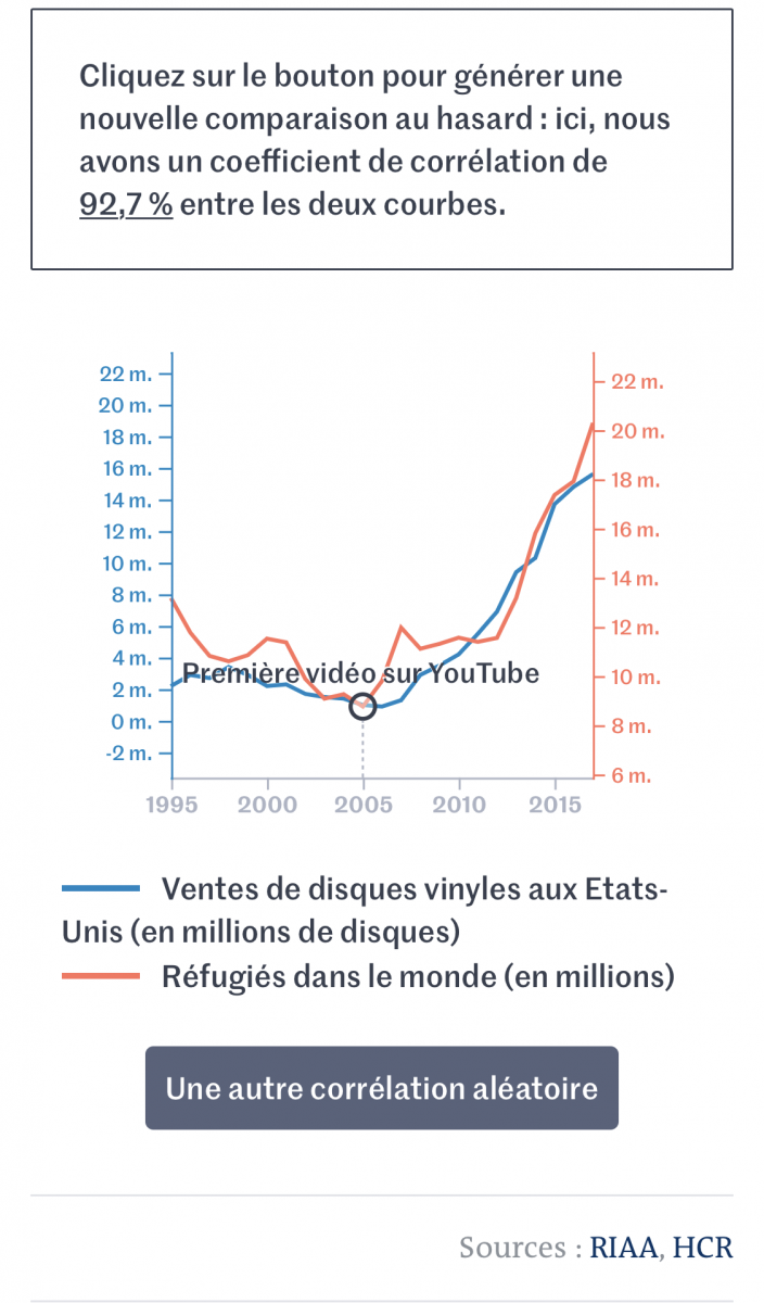

57% des décès en France ont lieu à l’hôpital alors vous croyez ce que vous voulez mais moi je n’y vais pas ! :D
Quant à cette coïncidence, ça ne peut pas en être une :
