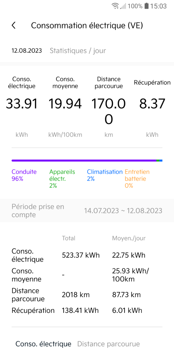

Je réitère ce que je disais.
Il ne faut pas prendre ce que dit Kia Connect comme argent comptant, il est dans les choux pour la raison déjà évoquée.
Il n'y a que la conso moyenne de l'ordinateur de bord qui soit fiable.
Exemple de ce jour (voir image jointe).
Je viens de faire 170 km et KC m'indique une conso moyenne de 19.94 kWh/100km.
En réalité j'ai consommé 33.91 kWh et récupéré 8.37 kWh soit une consommation réelle de 33.91 - 8.37 = 25.54 kWh.
Ce qui donne une consommation moyenne réelle de 25.54 x 100 / 170 = 15.02 kWh/100km.
Cependant ce résultat ne tient pas compte des consommateurs autres que le moteur tel que l'électronique, la clim, le chauffage, le préconditionnement batterie.
Ce sont les 4 % qui se baladent (en vert et bleu) et qui doivent être ajoutés pour retrouver la conso moyenne de l'OdB.
Je ne rentre pas dans le détail du calcul mais ça fait dans les +0.8 kWh/100km soit 15.82 kWh/100km.
Tout ces calculs sont pénibles alors mieux vaut lire la conso moyenne en direct à l'OdB qui est fiable et sans prise de tête.
Pour répondre à nouveau à ta question, ta consommation moyenne hors autoroute est probablement de 15-16 kWh/100km.
Dans mon exemple j'ai fait une soixantaine de km d'autoroute à 120-130 km/h, le reste sur départementale et voie rapide 90 km/h avec la clim à 22° sur la deuxième moitié du trajet.

Héhé, la dernière valeur donnée par 'l"ODB m'indiquait dans les 34 kWh...
Bon, c'était sur les les deux bornes de montée en rentrant du supermarché ;-)
Les chiffres de Fados me semblent dans la bonne moyenne.
Lors d'un récent trajet sur le plat et en conduite plutôt cool, régulateur sur 85;, on était entre 13 et 14 kWh/100km...
