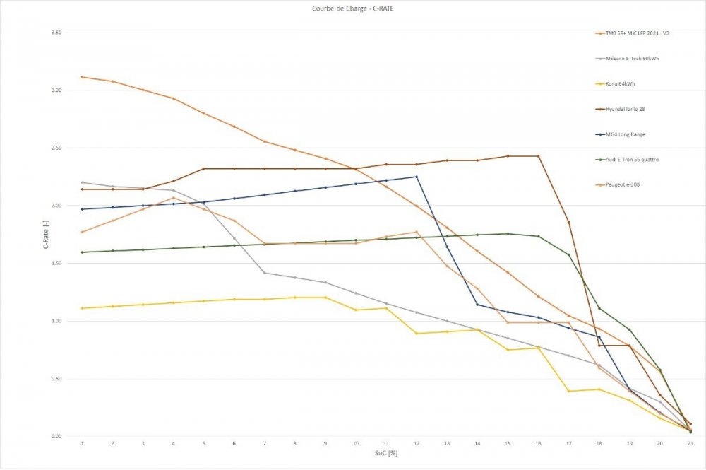

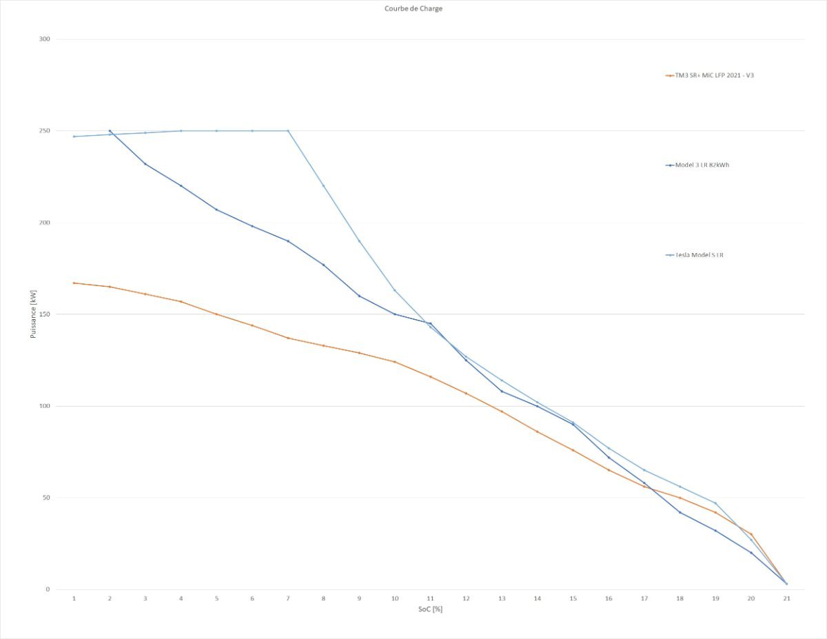

Exemple avec Tesla :
Courbes de Charge:
Pas top la courbe de charge de la Model 3 SR+….
Courbe de Taux de Charge des mêmes véhicules :
Et pourtant, c’est celle qui charge le plus vite !
--> Plus l’aire sous la courbe est importante, plus la recharge est rapide.
On remarque que la courbe de taux de charge est globalement équivalente pour chaque modèle alors que la courbe de puissance de charge ne le montrait pas.

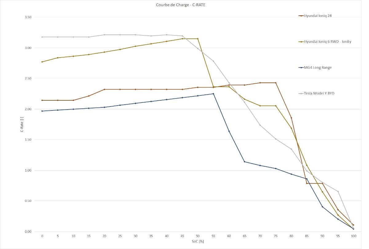

Mais un modèle ancien pose quand même des questions avec ses performances hallucinantes de recharge en DC pour l'époque... Il s’agit de la Ioniq28 !
Voici ce que cela donne avec les très bons élèves actuels (Model Y en BYD, Ioniq 6, MG 4) :
On remarque que la ioniq 28 (sortie 2017…) ne s’en sort pas mal même face à la plateforme 800V de Hyundai/Kia et ce malgré sa gestion thermique de la batterie par air.
Cette batterie devait probablement faire appel à un fort taux de Cobalt à l’époque pour tenir ces taux de charge avec une gestion thermique limitée.
Cela fait réfléchir quand on la compare à l’offre des VE actuels…:
La ioniq 28 possède une vitesse de charge bien supérieure à un grosse partie du marché VE actuel !

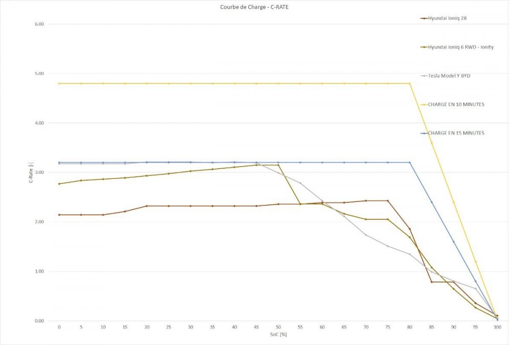

En considérant une courbe de recharge constante de 0 à 80% puis linéaire de 80% à 100%, voici ce que devra « encaisser » la batterie en terme de taux de charge C-Rate :
On remarque que :
-  le taux de charge nécessaire pour une recharge en 10 minutes est largement supérieur à ce qui se fait actuellement et que les « nouvelles batterie » ont un sacré fossé à traverser ! (C-Rate : 4.8 !)
- le taux de charge nécessaire pour une recharge en 15 minutes est quasiment atteint pour les meilleurs modèles actuels. (C-Rate : 3.2)

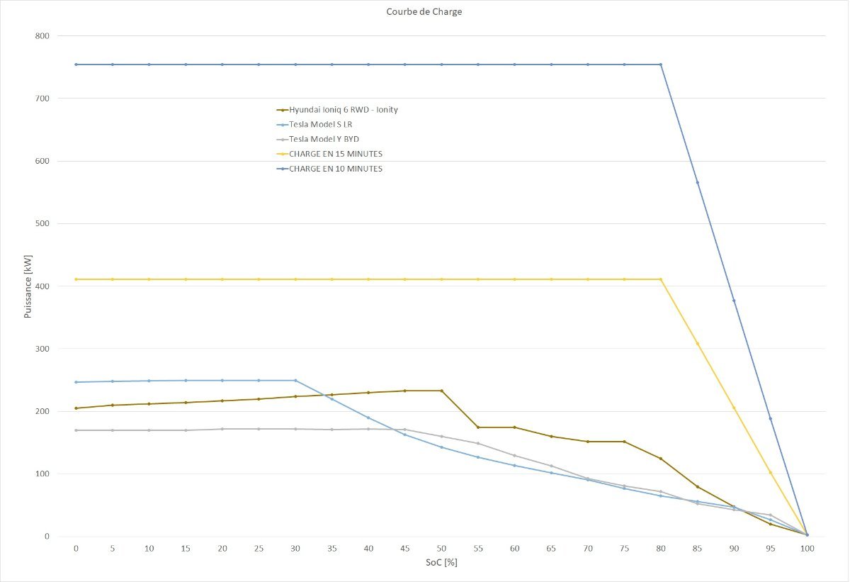

Mais, qu’est-ce que cela implique en terme de puissance de recharge et donc au niveau des infrastructures de recharge ?
En prenant une consommation autoroutière de 22kWh/100km et une autonomie de 500km récupérée entre 10 et 80%, nous avons donc besoin d’une belle batterie de 157kWh utiles.
Les puissances de charge sont donc les suivantes :
- Pour une recharge en 10 minutes : 754kW
- Pour une recharge en 15 minutes : 503kW
Les courbes de charge par rapport aux meilleurs modèles actuels :
Autant dire de suite que le coût du kWh ne sera pas bon marché avec de telles puissances disponibles sur chaque chargeur !
Je pense que l’on sera dans la majorité d’accord pour dire que recharger 500km d’autoroute en 10 minutes n’est de toute façon pas utile. Mais il me semblait intéressant d’effectuer un petit calcul de grandeur pour mettre en perspective les souhaits et rêves de certains.
Egalement, ce dernier graphe montre que la recharge rapide sera de toute façon bientôt limitée par la puissance de recharge des infrastructures.
Dans ce cas, seule l’efficience des véhicules permettra, pour une puissance donnée, de recharger le plus de km possible en un minimum de temps.
