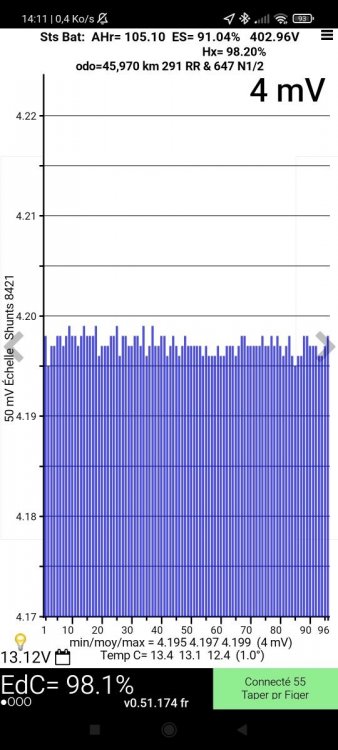

Bonjour.
Dans mon cas Leaf de fin 2018, 39000 kms, 286 charges rapides, 460 accélérés, SOH de 91,72%.
J'ai perdu 2% environ en pratiquement 20000.
(A voir ma captures de mars sur ce même post.)
