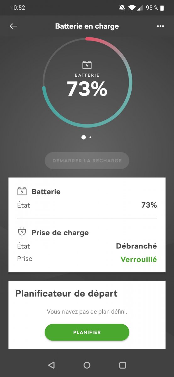

Bonjour à tous,
Je me trouve dans la même situation que plusieurs d'entre vous avec ma Citigo. J'ai pris contact avec ma concession Skoda qui n'a pas été en mesure de m'aider. Puis j'ai pris contacte avec le service client Skoda qui doit me recontacter.
Avez-vous eu plus d'explications concernant le mystère de cette chagre en 16 ou 32A. Pour ce qui me concerne je suis bien bloqué à 16A (ma puissance de charge ne dépasse 3,7kWh...) ?
Que faire pour tordre le coup à ce problème ?
Merci d'avance pour votre aide.
Screenshot_20201222-194447.jpgScreenshot_20201223-105222.jpgScreenshot_20201223-105229.jpg
Modifié par Luc29
