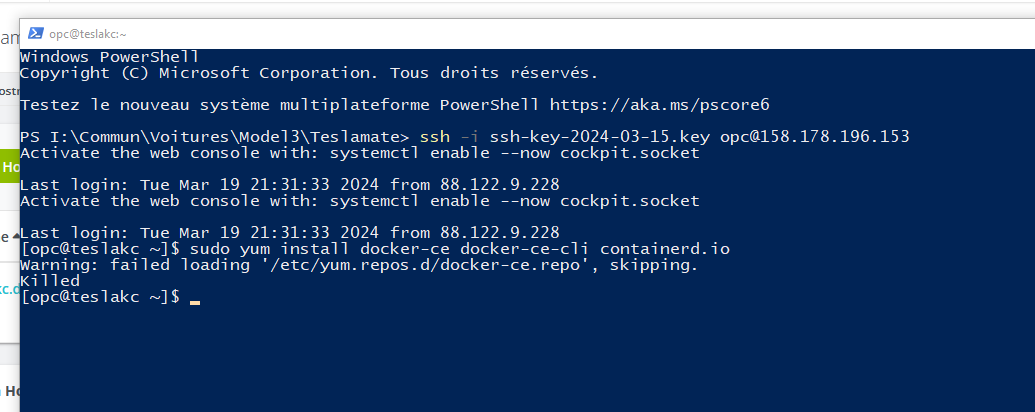

Je suis en train de suivre le tuto pas à pas sur Powershell car je suis sur PC et lorsque je tape la commande pour installer le docker, j'ai ce message d'erreur.
Une idée de ce que je fais mal ?
Merci d'avance 🙏

2 problèmes diffèrents:
"failed loading" <- ton fichier doit avoir une coquille et n'est pas interpretable.
"Permissions 0644 for '/Users/fr-eep/Desktop/ssh-key-2024-03-15.key' are too open." <- 644 la clef est lisible par tous les utilisateurs du poste de travail, SSH n'aime pas.  Cela devrait être 600.

Merci, je n'ai pas eu le temps hier soir de me repencher sur le sujet mais je sais dans quel direction chercher maintenant !
Quand tu parles d'une coquille, tu parles bien du contenu du fichier docker-ce.repo ?

J'ai résolu mon problème de "failed loading".
J'ai tout repris depuis le début, checké ligne par ligne mon docker-ce.repo -> tout est ok.
Dès que je veux lancer l'installation d'un paquet avec la commande du tuto :
sudo yum install docker-ce docker-ce-cli containerd.io
J'obtiens la réponse, au bout de 1 ou 2 minutes
killed
J'ai essayé de lancer package par package au lieu des 3 packages simultanément, même réponse laconique : killed
Je commence à me demander, surtout que @Compiote a exactement le même problème au même endroit (voir son message page précédente), si l'utilisation d'une VM en Linux 8 au lieu de 7.9 comme décrite dans le tuto de @bobjouy n'est pas le centre du problème...
Si c'est ça, je ne vois pas comment contourner le truc malheureusement (étant donné que je n'ai pas les compétences pour adapter le tuto à Linux 8 et que lors de la création de l'instance Oracle on ne nous donne pas le choix entre différentes versions Linux...
Bref, je suis preneur de toutes aides.
Merci d'avance 🙏

A vue de nez, c'est sans doute un problème de manque de mémoire dans la VM. A défaut d'en rajouter, ce qui n'est pas gratuit j'imagine, tu peux essayer de rajouter un fichier de swap. Si tu es familier avec l'Anglais, voir ici
Après, c'est peut-être reculer pour mieux sauter... pas sûr que même si tu arrives à installer, les containers teslamate aient assez de mémoire pour tourner correctement.
