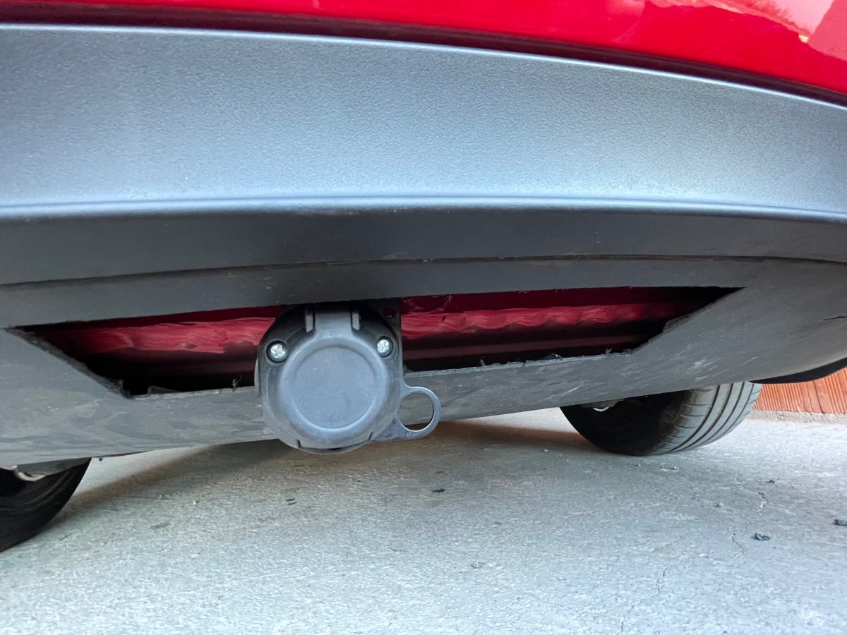

Bonsoir,
L’attelage et le faisceau (7 broches) sont montés.
Supporte 75kg max. Ne peut pas tracter.
Travail effectué par 1 personne seule en 2h30/3h.
Decoupe du fond de caisse propre. (Modèle sans la trappe)
Pas d’incompatibilité entre le faisceau et le Ryzen puisque tout fonctionne bien.
Je me demande maintenant si le porte vélo Thule VeloCompact est compatible avec la boule d’attelage à picot que j’ai.
Modifié par Buskives
J'espère que ce n'est qu'une illusion d'optique dû à la photo, mais on a l'impression que l'attelage n'est pas centré ?
Sinon, il aurait pu ébavurer sa découpe.
Cool que tu ais le nécessaire pour tes vélos, plus qu'à en faire l'expérience maintenant.

Super bien la prise femelle sur un axe qui permet de la sortir et rentrer, et de ne pas avoir à s'allonger sous la voiture à chaque fois qu'on y connecte la prise mâle. Bien mieux que l'original, et conforme à ce que font toutes les marques...
Par contre, l'application du joint "à la truelle", je suis choqué... C'est un MIC? Sur ma LR américaine, le joint est beaucoup mieux réalisé....
Modifié par oxanou
