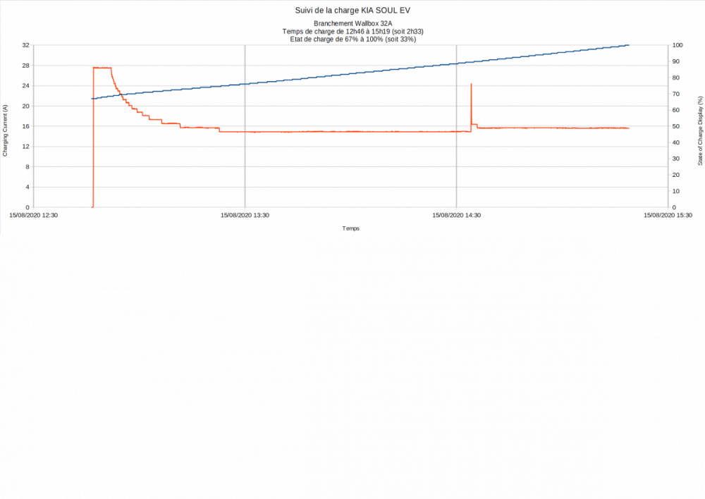

Je me tourne vers vous car mon KIA soul EV de 2016 semble être ressorti en piteux état d'un garage KIA après 8 mois d'immobilisation suite à un pbme de ventilation excessive . Je vous passe les détails de cette mascarade (qui fera peut être l'objet d'un post pour la collectivité mais voici un de mes pbmes:

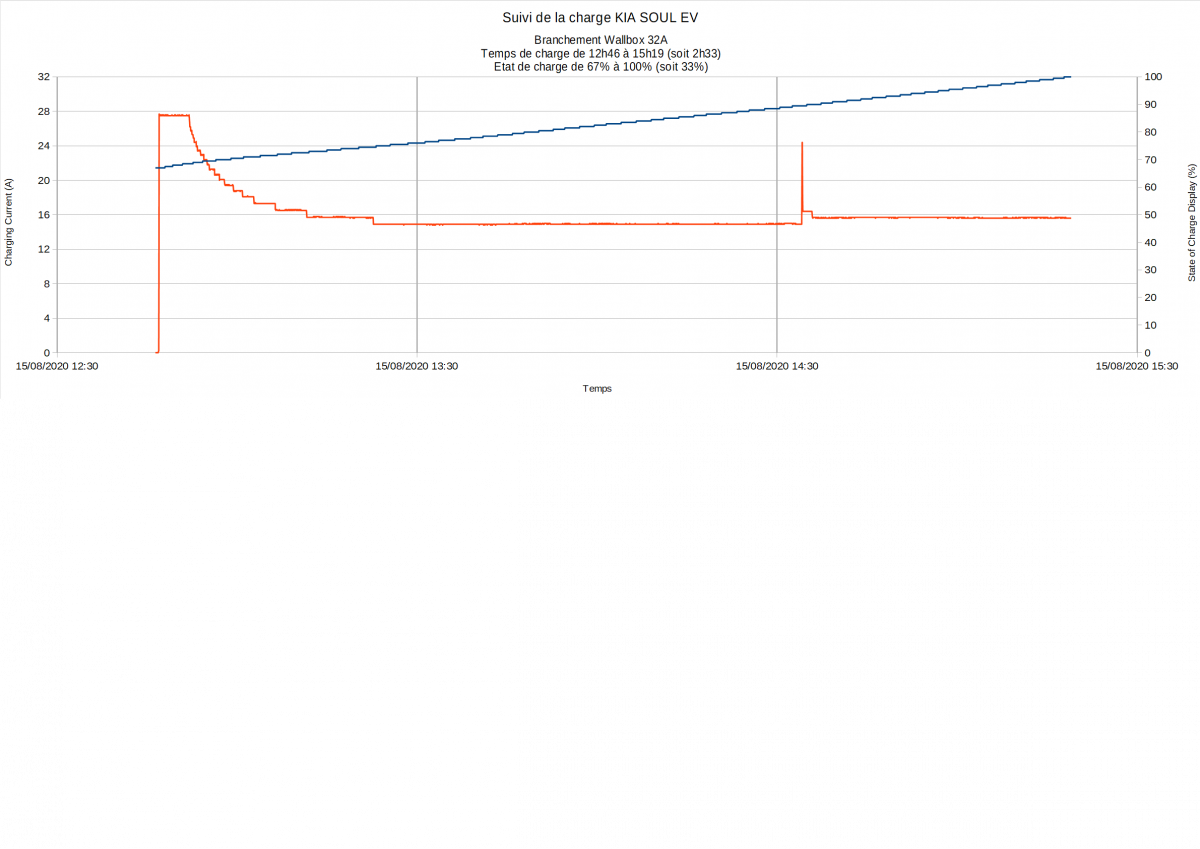

Lorsque je charge mon VE sur ma Wallbox 32A, la durée est excessivement lente (cf. cbe issue de TORQUE image1). On observe la même baisse sur une borne publique de 22KW (image2).
Question : Cela vous semble-t-il un fonctionnement normal de mon chargeur AC ? D'après KIA FRANCE mon VE fonctionne parfaitement....

C'est en effet ma première réaction, c'est pourquoi je me suis rendu sur une borne publique de 22KW. Mais même topo...
Si je ne me trompe pas, je devrais obtenir une droite "constante" située aux alentours des 32A pdt toute la durée de la charge. C'est en tout cas ce que j'obtiens sur ma wallbox en 8 et 16A.
C'est là tout le pbme.... comme évoqué ci-dessus, le premier pbme était et reste la mise en route intempestive du ventilateur dés que je charge mon VE et ce pdt toute la durée.
En Nov. 2019, j'ai laissé mon VE au concessionnaire qui l'a gardé pdt 8 mois et me l'a rendu dbt août de cette année.
Note : pour la petite histoire, il me l'ont rendu en me disant que le VE n'avait aucun défaut constaté et qu'il fonctionnait parfaitement. Mais je m’égare..
En Août dernier, dans les mêmes conditions de température, mon chargeur fonctionnait correctement mais je n'avais pas fait d'enregistrement. J'entends par là que le temps de charge correspondait peu ou prou à l'ampérage fourni.
Mais comme le temps est passé, peut être que ma mémoire me joue des tours?
Ce qui est certains pour moi, c'est qu'aujourd'hui mon VE ne charge pas comme l'année dernière et que celui-ci se trouve plus dégradé (moins d'autonomie (-60km sur 210 km), charge plus lente, ventilation permanente).
C'est pourquoi je pose la question : lorsque l'on fourni du 32A à notre chargeur AC, doit on avoir une charge de 7kWh constante ou observe-t-on des variations comme dans une charge DC?
